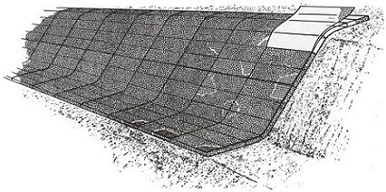

São colchões de 0,20 e 0,30 mts. De espessura, cujas aplicações principais são o revestimento de margens de rios e canais, protecção de apoios a pontes, plataformas de cimentação, etc.
Comp. Larg. Alt.
  (m)   (m)   (m)
Malha 5x7
 -2mm
Kilos/unid
Malha 8x10
 -2,4mm
Kilos/unid
4
3
4
3
2
2
2
2
0,30
0,30
0,20
0,20
27
20
 25
18
